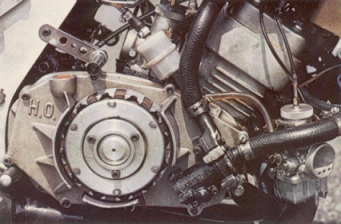

autre projet ayant fait long feu, la HO, pour chaque cylindre, 1 carbu devant et 1 derrière!
http://www.appeldephare.com/motos/ho.html
Re: les chiens font pas des chats :-)
la HO je me souviens bien ! il y avait 2 types d'admission par cylindre, une par la jupe du piston et l'autre à la manière d'un distributeur rotatif, mais pas vraiment, directement dans le bas moteur ... 4 carbus pour 2 cylindres, avec des veines gazeuses qui s'affrontent ... pas évident à mettre au point, et d'ailleurs !!!

concrètement ayant pratiqué le 2 t un bout de temps, la solution est peu être original mais apporte bien plus d’inconvénient que d'avantage...
- l’échappement est mal refroidit et surtout la , va faire bouillir l'amortisseur !!! résultat des réglages impossible entre le compromis début fin de course....ça risque de devenir un bout de bois derrière.
-l’admission sur l'avant, ne peut bénéficié d'une boite a air suffisante pour bien tranquilliser le flux donc peut de puissance en haut
-ou placer correctement le refroidissement ???
sinon je suis toujours fan de ce genre de modif, même si voir le sacrifier un honda nf4 fait toujours bizarre !!!
nota : sur la H.O 500 d'offenstadt, il a abandonné les 4 carbus assez rapidement au vu des problème de réglage et surtout avec le verdicte du banc.....

et oui, on se souvient d'éric offenstadt et l'essai de sa moto à cylindres inversés et son bras avant (genre jbb).
même yamaha motor s'y était essayé mais sans succés, ils avaient, en plus, trouvé un phénomène mécanique au piston assez bizarre, bref, ca marchait moins bien donc abandons du projet.
alors qu'en moteur 4 temps sur une voiture, ca marchait plutot bien, qui se souvient des lancia béta et de leurs culasses inversées? en ayant eu une, on avait un peu chaud aux pieds en été mais l'équilibre de la voiture était top, vu que le moteur était, du coup, basculé sur l'arrière, derrière les roues avant. j'ai eu du bon temps avec sur monthléry
