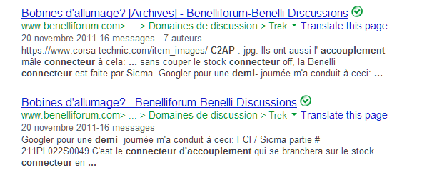

JH42 a écrit:@msay555, c'est bien ça, es-tu sûr que c'est la bonne connectique ? C2AP l'appellent t'ils, parce que ça veut dire que la bobine à 150€ on peut la faire à moitié prix ...
Bah... Ouhaip ! Faut rajouter une cosse ronde & une gaine isolante + une autre thermorétractable ; quand même !!! Pas moitié prix mais presque, avec la M.O.
En cherchant du Chinois sur le web, je suis tombé sur çà :
Nos collègues Britons ont la mémoire courte... Ils y avaient pensé avant nous !!!
